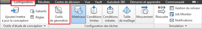

Cliquez sur Outils de géométrie dans l'onglet Configuration.
icône Outils de géométrie
