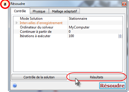

1. Cliquez sur Résoudre à partir de l'onglet Configuration :

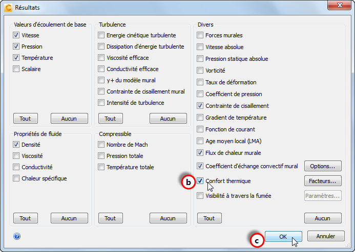

2. Sélectionnez le nombre de résultats Confort thermique :
- a. Cliquez sur le bouton Quantités de résultats.
- b. Dans la boîte de dialogue Quantités de résultats, sélectionnez Confort thermique.
- c. Cliquez sur OK.

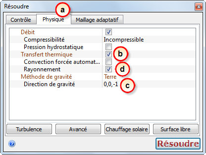

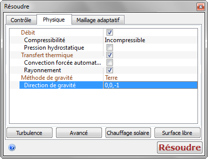

3. Définissez le modèle physique :
- a. Cliquez sur l'onglet Physique.
- b. Cochez Transfert thermique.
- c. Définissez Direction de gravité sur 0, 0, -1.
- d. Sélectionnez Rayonnement .

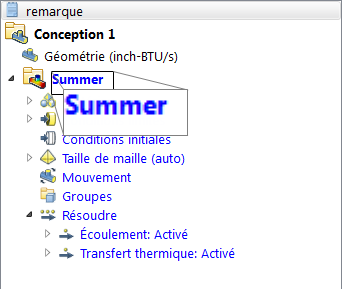

Remarque : maintenant que le scénario Été est entièrement défini, il est recommandé de lui attribuer un nom plus descriptif que "Scénario 1".

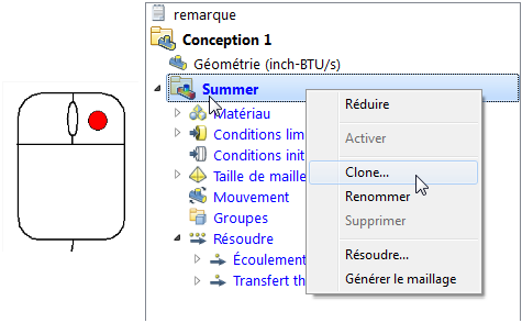

5. Dans la barre Étude de conception, cliquez sur Scénario 1 avec le bouton droit de la souris, puis cliquez sur Renommer.
6. Saisissez "Été" pour remplacer "Scénario 1".
