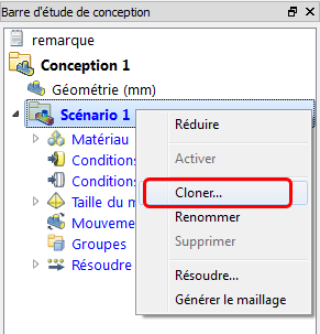

Pour cloner le scénario, cliquez dessus avec le bouton droit de la souris et cliquez sur Cloner...
icone uic

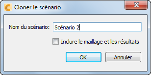

Lorsque le système vous y invite, affectez un nom unique au scénario. Assurez-vous que l'option Inclure le maillage et les résultats n'est pas cochée, car nous allons exécuter le scénario cloné avec de nouveaux paramètres.
nom du clone
