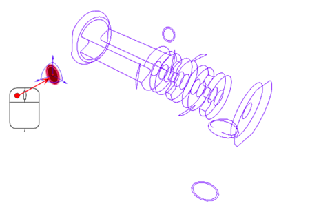

Cliquez avec le bouton gauche de la souri sur le plan et cliquez sur l'icône Alignement des surfaces. Sélectionnez la surface d'entrée.
Pour définir le plan comme étant un plan récapitulatif, cliquez sur Récapitulatif dans le groupe de fonctions contextuel Plans :

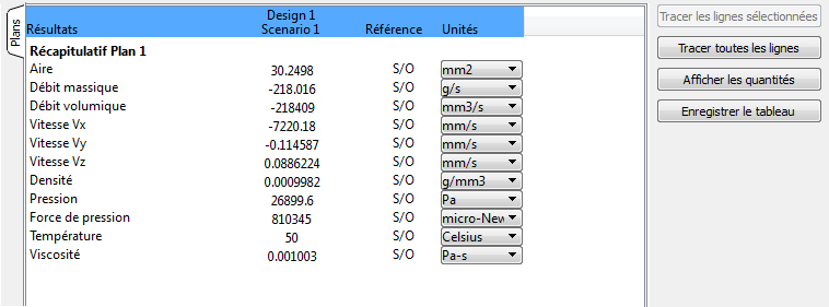

Pour commencer la comparaison des résultats, cliquez sur l'onglet Centre de décision :
Dans le centre de décision, cliquez sur Résumé des valeurs avec le bouton droit de la souris, puis cliquez sur Mettre à jour les valeurs récapitulatives.
Remarque : affichez les données du plan récapitulatif dans l'onglet Plans du centre de décision.
Remarque : puisque la pression de sortie a une valeur de 0 Pa, il s'agit de la chute de pression de cette entrée à la sortie.
