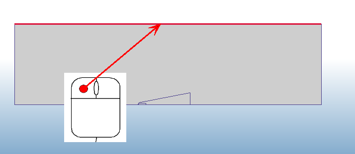

Affecter la condition limites Vitesse en écoulement libre
Sélectionnez l'arête supérieure :
sélectionner l'arête supérieure
