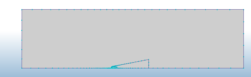

Remarque : le résultat doit être semblable à celui-ci :
