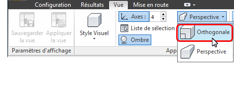

Dans le cas contraire, cliquez sur Vue > Perspective et sélectionnez Orthogonale
perspective
