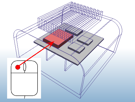

Affectation de la chaleur totale à l'émetteur-récepteur
Sélectionnez la pièce de l'émetteur-récepteur.
sélectionner l'émetteur-récepteur
