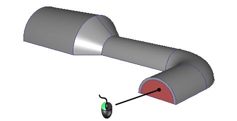

Sélectionnez l'entrée.
sélectionner l'entrée

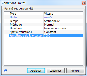

Ouvrez la boîte de dialogue d'édition rapide Conditions limites en appliquant l'UNE des méthodes suivantes :
barre d'outils d'édition
modifier les conditions limites
Type = Vitesse
Unités = mm/s
Amplitude de la vitesse = 7 500
définir la vitesse d'entrée
Cliquez sur Appliquer.
