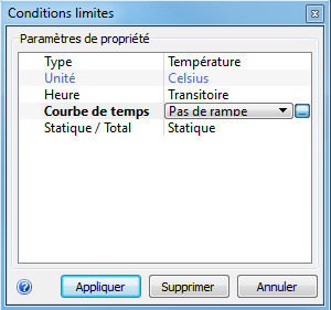

Ouvrez la boîte de dialogue d'édition rapide Conditions limites en appliquant l'UNE des méthodes suivantes :
barre d'outils d'édition
modifier les conditions limites
Type = Température
Unités = Celsius
Temps = Transitoire

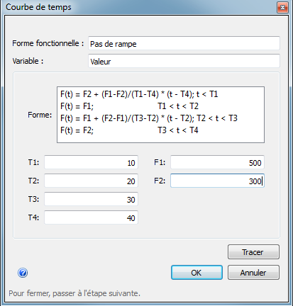

Courbe de temps = Pas de rampe
pas de rampe
Dans la boîte de dialogue Courbe de temps :
T1 = 10, T2 = 20, T3 = 30, T4 = 40
F1 = 500, F2 = 300
courbe de temps
Cliquez sur OK.
Cliquez sur Appliquer.
Remarque : il en résulte une température d'entrée variant entre 500 et 300 °C
