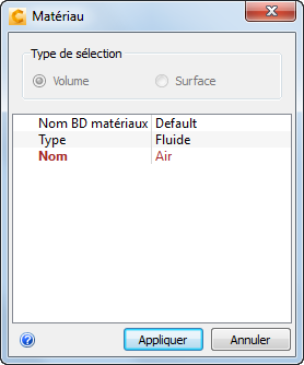

Dans la boîte de dialogue d'édition rapide de matériaux, Type = Fluide
Nom = Air
définir le matériau
Cliquez sur Appliquer.

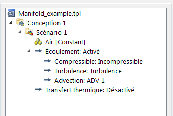

Remarque : le gabarit doit être semblable à celui-ci :
gabarit final
