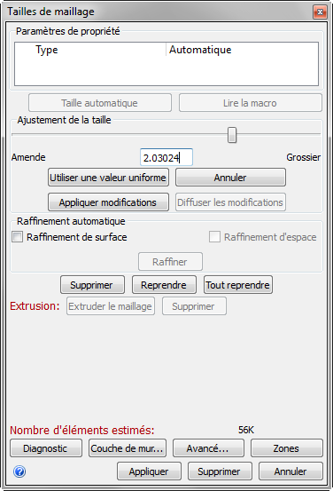

Rendre uniforme le maillage sur la région de rotation
Pour les analyses de rotation, il est souvent utile de vérifier que le maillage est uniforme sur la région de rotation. Cela évite la présence dans l'écoulement de gradients artificiels résultant des variations de la taille de maillage.
Masquez la pièce de turbine
masquer la turbine
Sélectionnez la région de rotation
sélectionner la région de rotation
Pour modifier la définition de la taille de maillage, appliquez l'UNE des méthodes suivantes :
barre d'outils d'édition
modifier la définition de taille automatique
Cliquez sur le bouton Utiliser une valeur uniforme
Déplacez le curseur d'ajustement de la taille sur environ 2
taille de maillage uniforme
Cliquez sur Applique modifications.
Cliquez sur Diffuser les modifications.
Pour en savoir plus sur le bouton Utiliser une valeur uniforme
