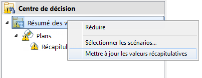

Pour commencer la comparaison des résultats, cliquez sur l'onglet Centre de décision :
Dans le centre de décision, cliquez sur Résumé des valeurs avec le bouton droit de la souris, puis cliquez sur Mettre à jour les valeurs récapitulatives.

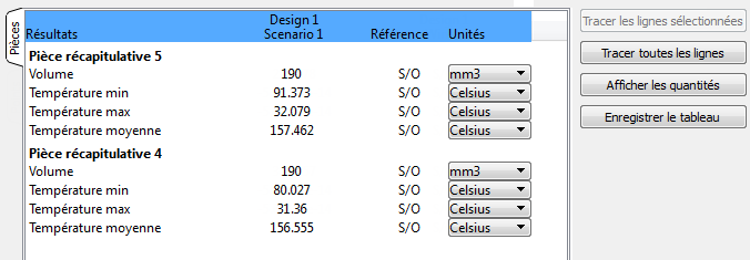

Remarque : affichez les données du plan récapitulatif dans l'onglet Plans du centre de décision.
qualité des résultats
