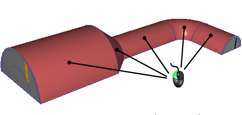

Affecter les conditions limites Coefficient de transmission superficielle
Sélectionnez les cinq parois extérieures.
sélectionner les parois
