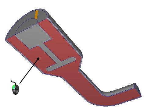

Affectation de la condition limite Symétrie
Sélectionnez la face de symétrie.

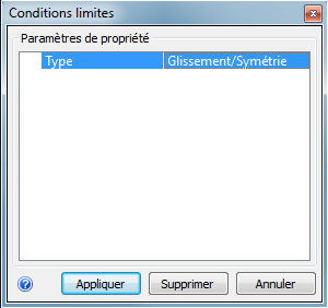

Ouvrez la boîte de dialogue d'édition rapide Conditions limites en appliquant l'UNE des méthodes suivantes :
- Cliquez sur Modifier dans la barre d'outils contextuelle :
- Cliquez sur Modifier dans le groupe de fonctions contextuel Conditions limites :
Type = Glissement/Symétrie
Cliquez sur Appliquer.
