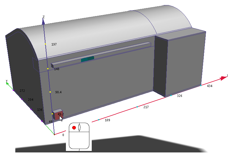

1. Cliquez avec le bouton gauche de la souris sur la surface de retour.

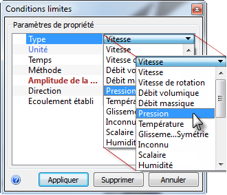

2. Cliquez sur Modifier dans le panneau contextuel Conditions limites :
3. Dans la ligne Type, sélectionnez Pression.

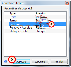

4. Laissez pour l'unité le réglage Psi et la valeur de Pression = 0.
5. Cliquez sur Appliquer.
Remarque : cette option définit une pression statique de 0, qui simule la sortie vers la gaine de retour.

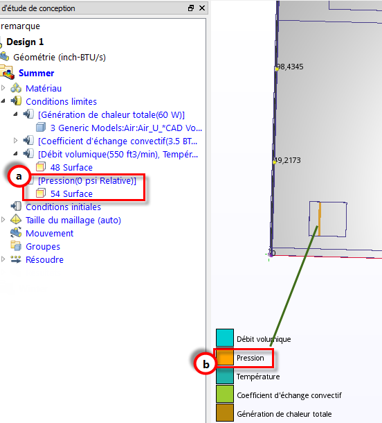

À quoi cela devrait ressembler...
6. Pour vérifier que la condition limite est correctement appliquée au retour, vérifiez la barre Étude de conception et la bande de couleur de la surface :
