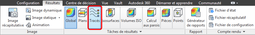

Cliquez sur Tracés dans l'onglet Résultats :
tracés des résultats
