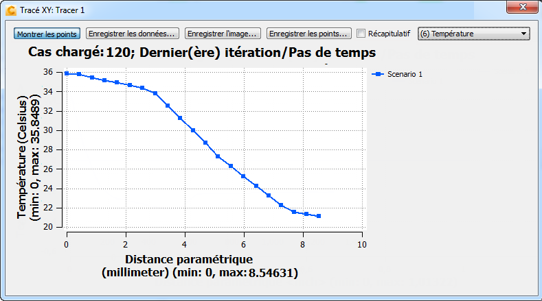

Un grand gradient de température peut être très déplaisant pour l’utilisateur et entraîner des brûlures causées par une eau extrêmement chaude. Dans cette étape, nous allons créer un tracé XY de la température sur la sortie. Cette procédure propose une méthode graphique très claire pour évaluer la variation de la température de sortie.

Cliquez avec le bouton droit de la souris sur le plan et choisissez Tracé XY.
Cliquez sur Ajouter par sélection. Cliquez sur Ajouter des points et sélectionnez deux points de chaque côté du plan :
Cliquez sur le bouton Tracer.
Remarque : cette procédure nous permet d’évaluer l’uniformité du profil de température.
Cliquez sur Récapitulatif en haut de la boîte de dialogue Tracer.
Remarque : ce tracé est converti en un tracé récapitulatif, ce qui nous permet de comparer les données du scénario suivant exécuté dans cette étude de conception. Nous utiliserons ces éléments dans une étape ultérieure.
