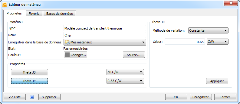

Créer le matériau Modèle compact de transfert thermique
Pour ouvrir la boîte de dialogue d'édition rapide de matériaux, cliquez sur Modifier dans le menu contextuel Matériaux :
modifier le matériau
Définissez le type sur Modèle compact de transfert thermique.
Dans la ligne Matériau, cliquez sur Modifier.
Dans l'éditeur de matériau, entrez le nom Puce dans le champ Nom.
Sélectionnez Mes matériaux à partir du menu Enregistrer dans la base de données.
Cliquez sur le bouton Thêta JB
Valeur = 40. Unités = C/W.
Cliquez sur Appliquer.
Cliquez sur le bouton Thêta JC.
Valeur = 0,65. Unités = C/W.
éditeur de matériau
Cliquez sur Save (Enregistrer).
Cliquez sur OK.
