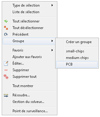

Affectation du matériau de carte de circuits imprimés
Dans la fenêtre graphique, cliquez avec le bouton droit de la souris et cliquez sur Groupe. Sélectionnez le groupe PCB (cartes de circuits imprimés
sélectionner la carte de circuits imprimés
