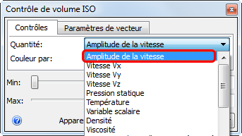

4. Pour afficher l'iso-surface à une vitesse constante, réglez la quantité sur Amplitude de la vitesse.

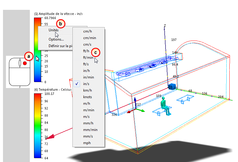

- a. Cliquez avec le bouton droit sur la légende pour l'amplitude de la vitesse (voir ci-dessous).
- b. Cliquez sur Unités.
- c. Sélectionnez ft/min dans le menu.
Remarque : cela permet d'afficher les résultats de vitesse avec des unités qui sont plus répandues dans l'industrie.

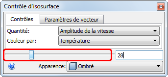

6. Dans la boîte de dialogue Contrôle d'iso-surface, réglez la valeur sur 28. (Utilisez le curseur ou entrez "28" et appuyez sur la touche Entrée sur le clavier.)
Remarque : cette option crée une iso-surface affichant la température partout dans le modèle où le flux se déplace à 28 ft/min.

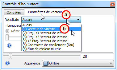

7. Affichez les vecteurs sur l'iso-surface :
- a. Cliquez sur l'onglet Paramètres de vecteur.
- b. Sélectionnez Vecteur de vitesse dans le menu Résultats.

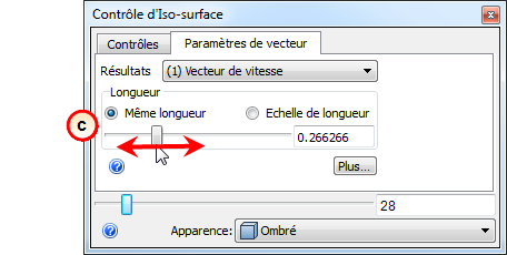

- c. Vous devrez peut-être ajuster la longueur des vecteurs pour mieux les voir. Agrandissez-les en faisant glisser le curseur Longueur à droite ; plus petit en faisant glisser le curseur vers la gauche.
