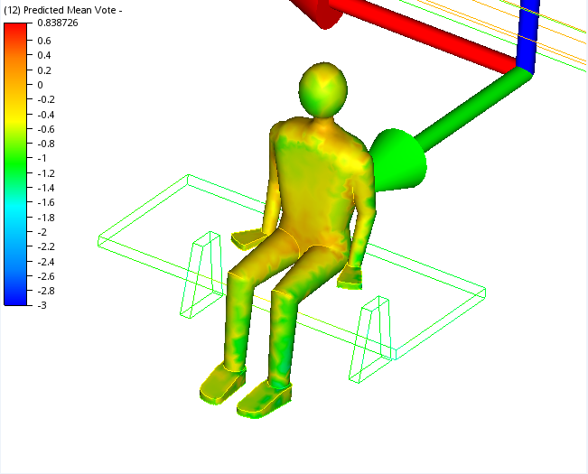

Dans cette étape, nous allons utiliser le vote moyen prévisible (indice PMV) pour évaluer l'impact de la conception du hall et la stratégie de ventilation sur le confort thermique de l'occupant. Autodesk® CFD calcule l'indice PMV à l'aide de plusieurs facteurs (vitesse du débit d'air local, température, vêtements, taux métabolique, humidité et échange de chaleur radiante, par exemple) pour déterminer dans quelle mesure une personne a chaud ou froid à l'intérieur de l'espace.
1. Vérifiez que l'occupant s'affiche en ombré et que le hall s'affiche sous la forme d'un contour. Si tel n'est pas le cas, respectez les étapes suivantes :
2. Cliquez sur Global dans l'onglet Résultats :
3. Remplacez le résultat affiché par Vote moyen prévisible en sélectionnant Vote moyen prévisible dans le groupe de fonctions contextuel Global :
Remarque : le modèle doit ressembler à cela, mais peut être légèrement différent en raison de légères variations dans le maillage.

A première vue, notre occupent ne semble pas être trop mal à l'aise. Nous devons comparer les résultats à partir du scénario Hiver. Ainsi, d'abord nous allons capturer une image récapitulative...
