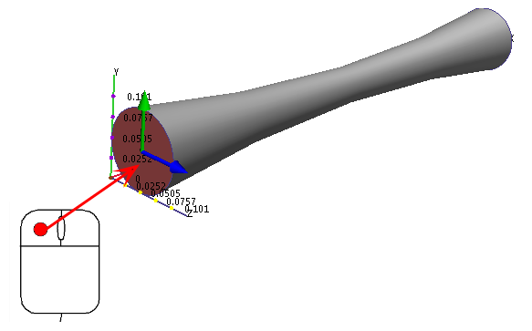

Sélectionnez l'entrée.
sélectionner l'entrée du piquage
