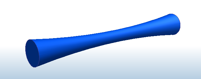

Dans ce didacticiel, nous allons étudier un écoulement compressible dans une tuyère de Laval. Cet exemple est un cas classique d'écoulement compressible interne. De plus, même si cette géométrie est simple, les techniques démontrées sont applicables aux applications industrielles de l'écoulement compressible interne.
La tuyère de Laval présente une zone de sortie de 0,008 m 2 et une zone de rétreint de 0,002 m 2 , ce qui se traduit par un rapport de section de 4.
La température d'équilibre d'entrée est de 500K et le débit massique a une valeur connue de 3,61 kg/s. Nous allons utiliser cette information pour déterminer la pression et le nombre de Mach en sortie à l'entrée et à la sortie. Puisque la sortie de la tuyère ne peut pas être étendue, nous ne pourrons visualiser aucune activité de choc à la sortie.
