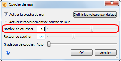

Pour concentrer les éléments supplémentaires autour du périmètre de la puce, vous augmentez le nombre de couches de mur :
Dans le groupe de fonctions contextuel Taille automatique, cliquez sur Couches de mur.
couches limites
Dans la boîte de dialogue Couches de mur, faites glisser le curseur Nombre de couches jusqu'à 10, puis cliquez sur OK.
nombre de couches
