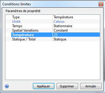

Ouvrez la boîte de dialogue d'édition rapide Conditions limites en appliquant l'UNE des méthodes suivantes :
barre d'outils d'édition
modifier les conditions limites
Type = Température
Unités = Celsius
Température ** = **25
conditions limites de température
Cliquez sur Appliquer.
