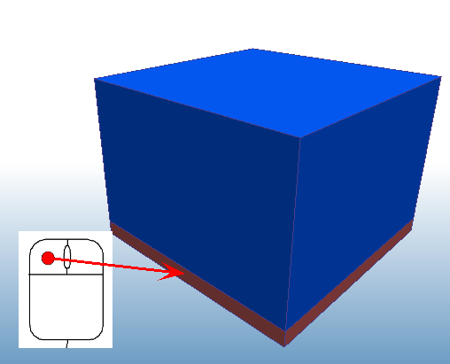

Sélectionnez la pièce Terre.

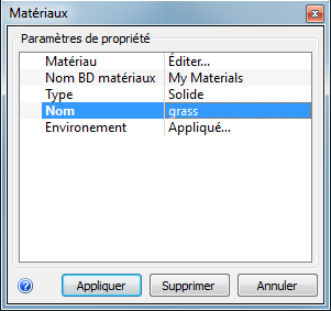

Ouvrez la boîte de dialogue d'édition rapide Matériaux en appliquant l'UNE des méthodes suivantes :
Dans la boîte de dialogue d'édition rapide Matériaux, Type = Solide.
Nom BD matériaux = *Mes matériaux *
Nom = Herbe
Cliquez sur Appliquer.
