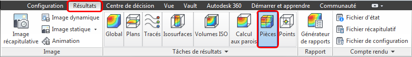

Cliquez sur Pièces dans l'onglet Résultats :

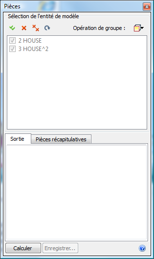

Sélectionnez les deux maisons.
Cochez la case placée à côté de chaque pièce (dans la zone Sélection de l'entité de modèle).

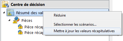

Dans le centre de décision, cliquez sur Résumé des valeurs avec le bouton droit de la souris, puis cliquez sur Mettre à jour les valeurs récapitulatives.
