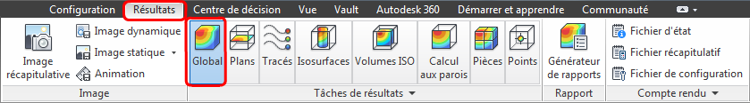

Cliquez sur l'onglet Résultats.

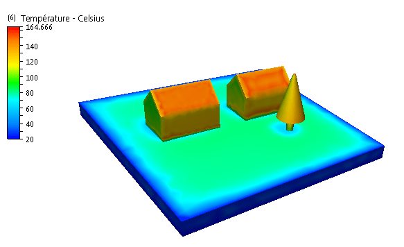

Dans cette étape, nous allons examiner la température et le flux de chaleur solaire pour comprendre les effets du chauffage solaire sur le lotissement. Vous devriez normalement voir les ombres projetées par les maisons et l'arbre.
Cliquez sur Global dans l'onglet Résultats :
Sélectionnez Température dans le menu Résultats globaux du groupe de fonctions contextuel Global.
Masquez l'air environnant (cliquez avec le bouton du milieu de la souris) pour montrer les maisons.
Remarque : les températures sont plus réalistes si vous incluez la convection naturelle dans l'analyse.
Remarque : puisque le soleil est très haut dans le ciel, les ombres projetées par les maisons et le soleil sont très courtes. Il n'y a pas beaucoup d'ombre dans ce lotissement !
