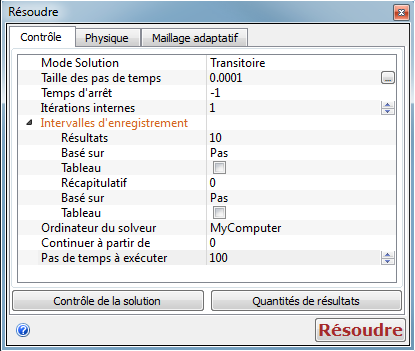

Cliquez sur l'onglet Contrôles.
Vérifiez que Mode Solution = Transitoire et que Itérations internes = 1
Taille des pas de temps = 00001
Intervalles d'enregistrement des résultats = 10
Pas de temps à exécuter = 100
boîte de dialogue Résoudre

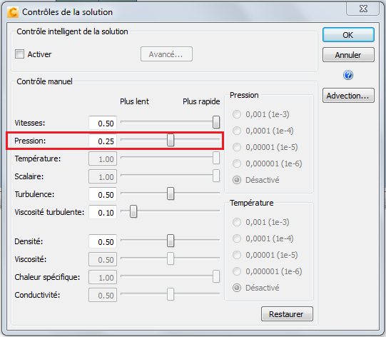

Cliquez sur le bouton Contrôle de la solution et déplacez le curseur Pression sur 0,25
curseur de pression
Remarque : cette opération améliore la stabilité du calcul. Nous recommandons cette étape pour les analyses de mouvement entraîné par écoulement.
