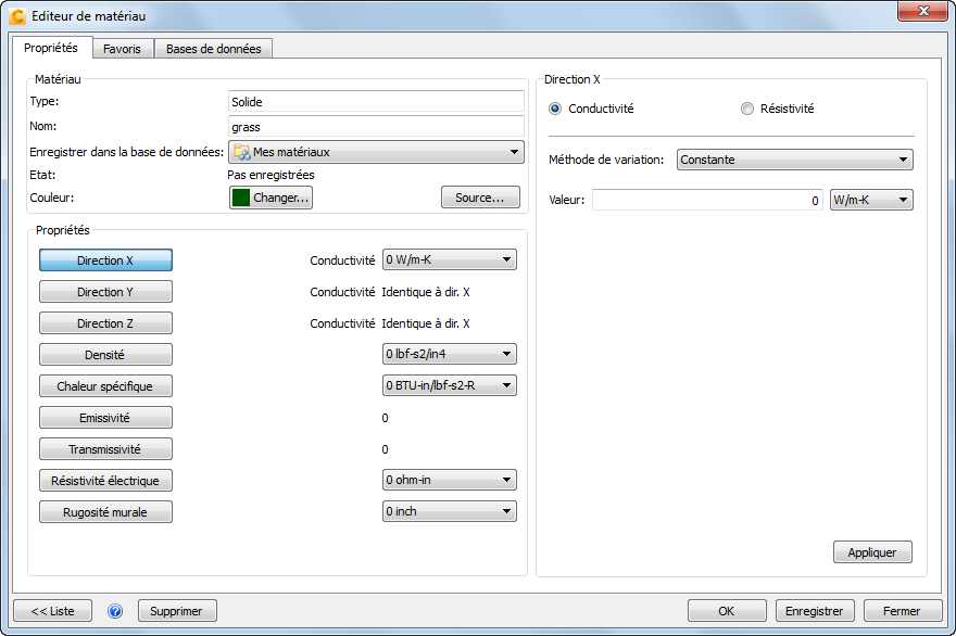

Création du matériau Herbe
Dans cette étape, nous modifions le matériau Feuillu en réduisant l'émissivité afin de mieux simuler l'herbe, qui est légèrement plus réflexive que le feuillu.
Pour ouvrir la boîte de dialogue d'édition rapide de matériaux, cliquez sur Modifier dans le menu contextuel Matériaux :
Dans la boîte de dialogue d'édition rapide Matériaux, Type = Solide.
*Nom = Feuillu *
Sur la ligne Matériau, cliquez sur Modifier...
Définissez Herbe pour le Nom.
Sélectionnez Mes matériaux à partir du menu Enregistrer dans la base de données.
Cliquez sur le bouton Direction X.
Valeur = 10
Cliquez sur Appliquer.
Cliquez sur le bouton Emissivité.
Valeur = 0.3
Cliquez sur Save (Enregistrer).
Cliquez sur OK.
