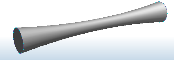

Remarque : le résultat doit être semblable à celui-ci :
La distribution de maillage résultante est trop grossière pour permettre la bonne exécution de l'analyse. Dans l'étape suivante, nous allons affiner le maillage.
