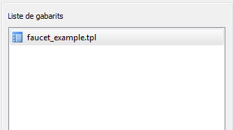

À partir de la liste Gabarit, cliquez avec le bouton gauche de la souris sur faucet_example.tpl.

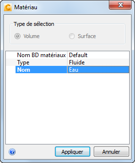

Cliquez avec le bouton droit de la souris sur Scénario 1. Sélectionnez Ajouter un matériau...
Dans la boîte de dialogue d'édition rapide de matériaux, Type = Fluide
Nom = Eau
Cliquez sur Appliquer.

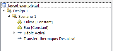

Remarque : le gabarit doit être semblable à celui-ci :
