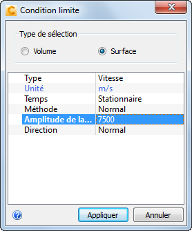

Pour créer la condition limite de vitesse :
Cliquez avec le bouton droit de la souris sur Scénario 1 et cliquez sur Ajouter une condition limite...
Type = Vitesse
Unités = mm/s
Amplitude de la vitesse = 7 500
Cliquez sur Appliquer.

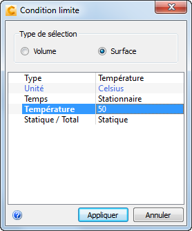

Pour créer les conditions limites de température :
Type = Température
Unités = Celsius
Température *= *50

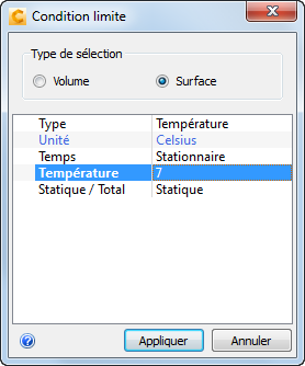

Type = Température
Unités = Celsius
Température = 7

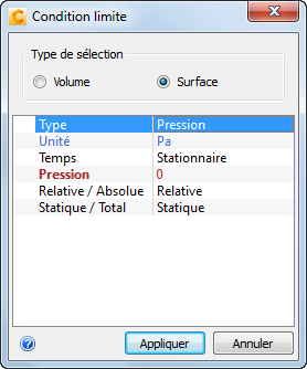

Pour créer la condition limite de pression de sortie :
Type = Pression
Unité = Pa ; Pression = 0

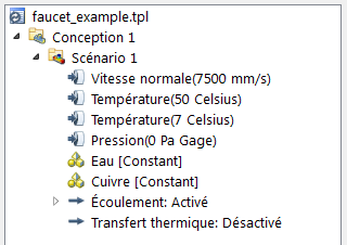

Remarque : le gabarit doit être semblable à celui-ci :
