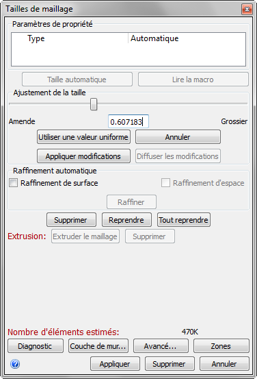

Affecter et affiner le maillage sur le volume de l'écoulement et la soupape
Dans cette étape, nous allons affecter la distribution du maillage à l'aide de la définition automatique de la taille de maillage. Nous allons ensuite affiner le maillage sur le canal d'écoulement et la soupape. Cette procédure permet de garantir que le maillage est adéquat pour une analyse de mouvement.
Appliquez la Définition automatique de la taille de maillage à l'aide de l'UNE des méthodes suivantes :
Cachez la paroi du tuyau.
Sélectionnez le volume de l'écoulement.
Masquez le volume de l'écoulement.
Sélectionnez la soupape.
Pour modifier la définition de la taille de maillage, appliquez l'UNE des méthodes suivantes :
Déplacez le curseur d'ajustement de la taille à environ 0,6.
Cliquez sur Applique modifications.
Cliquez sur Diffuser les modifications.
