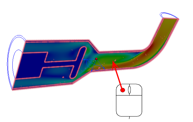

Cliquez avec le bouton gauche de la souri sur le plan et cliquez sur l'icône Alignement des surfaces. Sélectionnez la surface de symétrie.
