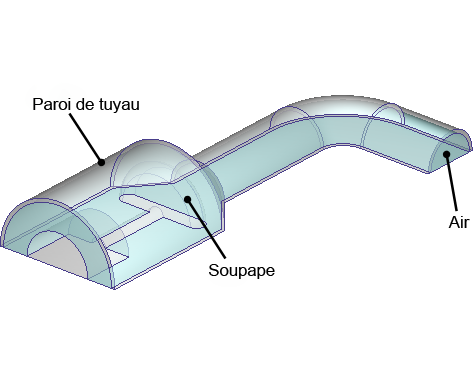

La géométrie d’analyse comprend trois parties : la paroi externe du tuyau, la soupape et l'air :
géométrie de la vanne
