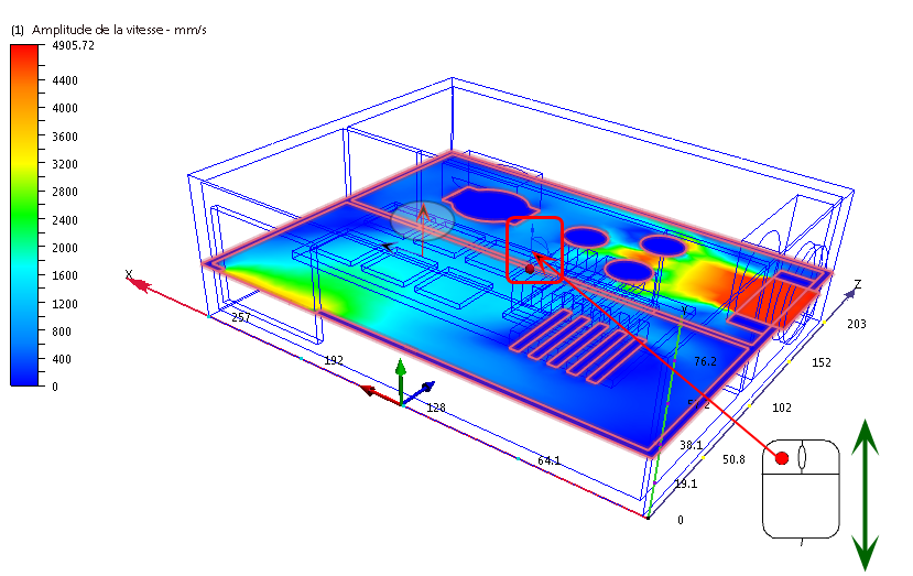

Dans cette étape, nous allons examiner les résultats de vitesse à l'aide d'une section et d'une iso-surface.
Les plans de coupe montrent les résultats sur une coupe à l'aide du modèle. Ils vous aideront à acquérir une compréhension globale de l'écoulement. Les vecteurs permettent de montrer la direction de la vitesse et l'amplitude dans l'appareil.

Cliquez sur Plans à partir de l'onglet Résultats :
Pour créer un plan, cliquez sur Ajouter dans le panneau contextuel Plans :
Pour orienter le plan, cliquez dessus avec le bouton gauche de la souris, puis cliquez sur cette icône dans la barre d'outils contextuelle :
Y
Pour déplacer le plan, faites glisser l'axe du trièdre selon une orientation normale au plan.
Pour afficher les vecteurs, sélectionnez Vecteur de vitesse dans le menu Vecteur du groupe de fonctions contextuel Plans :
