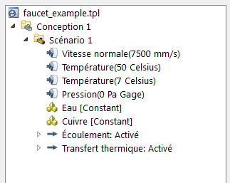

Remarque : le gabarit doit être semblable à celui-ci :
Cliquez sur *Enregistrer * et fermez la Gestion des gabarits.
