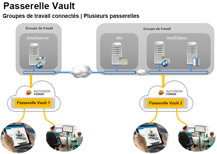

Vault Gateway
Avec Vault Gateway, les membres de votre équipe peuvent se connecter à distance au coffre-fort.
La technologie de Vault Gateway connecte en toute sécurité les périphériques distants aux serveurs Vault via un service cloud. Le service Vault Gateway génère une URL utilisée à la place du nom du serveur Vault lors de la connexion au logiciel client Vault (par exemple, Vault Client, les compléments, etc.). Le service cloud interagit avec le serveur Vault et échange des données entre le client et le serveur en temps réel.
La configuration et l’utilisation de Vault Gateway ne requièrent aucune des ressources réseau suivantes :
Les administrateurs Vault gèrent la passerelle de leur équipe dans la console ADMS. Les administrateurs doivent vérifier que la configuration requise pour utiliser Vault Gateway est respectée pour configurer une passerelle.
Les membres de l’équipe se connectent à une passerelle lorsqu’ils se connectent à l’application Vault Client.
Autodesk prend en charge Vault Gateway avec la version actuelle du serveur Vault ainsi que les troisversions précédentes, à partir de la version 2022.
