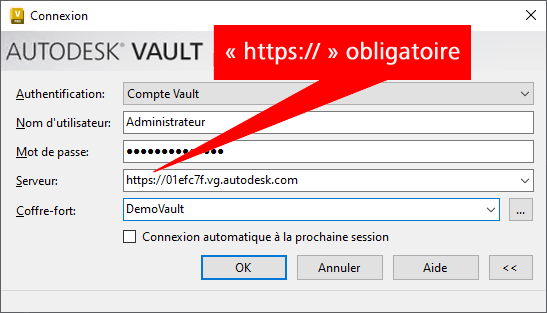

Connexion à une passerelle
La procédure de connexion à une passerelle est la même que celle utilisée pour la connexion à un coffre-fort via une connexion directe au serveur. Le champ Serveur requiert une URL HTTPS vers la passerelle (nom d’hôte d’une passerelle, affiché lorsqu’un administrateur gère une passerelle) au lieu d’un nom de serveur. Vault Client ne peut pas se connecter à la passerelle si l’URL ne contient pas https://.
Image de la fenêtre de connexion de Vault Client, avec une annotation pointant vers le champ Serveur indiquant « https://' est requis ».
