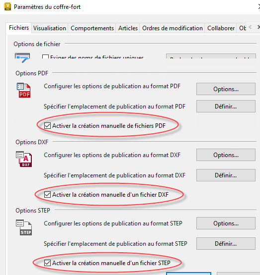

Découvrez comment créer une copie d’un fichier DXF, PDF ou STEP (STP) avec un fichier de CAO.
Lorsque vous utilisez cette commande, vous pouvez créer des fichiers au format DXF, PDF et STEP (STP) sans passer par la modification de l’état du cycle de vie d’un fichier de CAO.

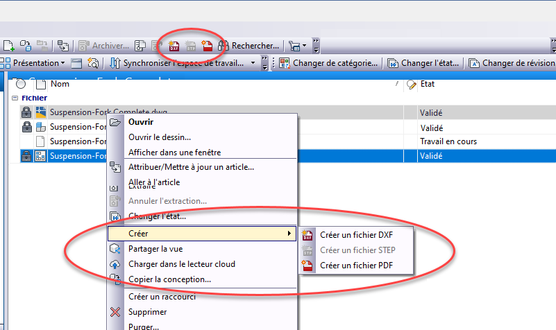

Sélectionnez le fichier de CAO pour lequel vous voulez créer manuellement un fichier.
Cliquez avec le bouton droit de la souris, puis choisissez Créer > Créer un fichier (DXF, PDF, STEP). Vous pouvez également sélectionner la commande dans la barre d’outils.
Vous pouvez également cliquer sur Actions > Créer dans la barre d’outils, puis sélectionner la commande Créer (DXF, PDF, STEP).
IMPORTANT : les commandes Créer un fichier DXF, Créer un fichier PDF et Créer un fichier STEP sont uniquement disponibles pour la version la plus récente du fichier et non pour n’importe quelle version/révision historique des fichiers de CAO.
