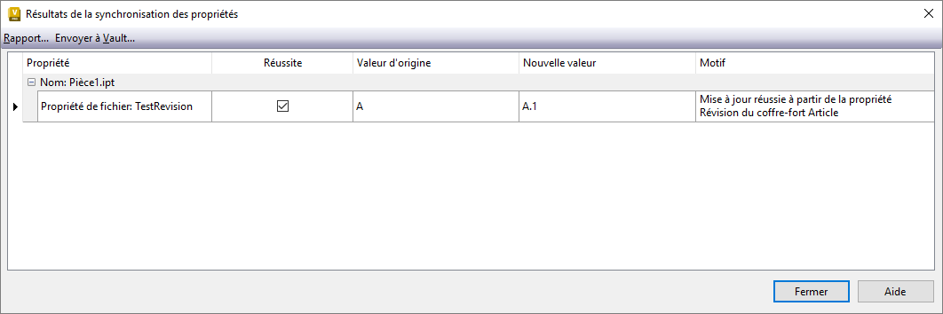

Le scénario suivant explique le comportement de conformité/synchronisation des propriétés :
  1. Créez un fichier Inventor (Pièce1.ipt) avec plusieurs états de modèle (Pièce1, Pièce1-MS1, Pièce2-MS2) et archivez le fichier dans Vault.
  2. Créez une propriété définie par l’utilisateur « TestRevision » et sélectionnez le type de propriété « Text ». Pour en savoir plus sur la création d’une propriété définie par l’utilisateur, reportez-vous à la rubrique Création d’une propriété définie par l’utilisateur.
  3. Mappez la propriété Vault Revision avec le type d’entité « File » à la propriété Inventor « TestRevision ». Pour en savoir plus sur le mappage des propriétés, reportez-vous à la rubrique Mappage des propriétés.
  4. Mappez la propriété Vault Revision avec le type d’entité « Item » à la propriété Inventor « TestRevision ».
  5. La catégorie d’objet est définie sur Base et n’est associée à aucune révision par défaut.
  6. Cliquez avec le bouton droit de la souris sur le fichier et sélectionnez Attribuer/Mettre à jour l’article. Les valeurs d’article sont répertoriées comme suit :
    Article Nom Numéro de pièce Attribué à partir du fichier Révision
    Pièce 1 Pièce 1 Pièce 1 Part1.ipt A
    Part1-MS1 Part1(Modelstate1) Part1-MS1 Part1.ipt A
    Part1-MS2 Part1(Modelstate2) Part1-MS2 Part1.ipt A
  7. Sélectionnez le fichier, cliquez sur Changer de catégorie dans le ruban Vault, puis remplacez la catégorie de base par Ingénierie. Le fichier Part1.ipt se trouve dans la révision A et affiche une erreur de conformité des propriétés dans l’Explorateur de projets.
  8. Sélectionnez le fichier et cliquez sur Actions > Synchroniser les propriétés. Vous constaterez qu’aucune modification n’a été apportée à la propriété du fichier Part1.ipt. Le fichier Part1.ipt reste à la révision A, même si vous synchronisez les propriétés.
  9. À présent, remplacez la révision de l’article Part1 par A.1. Modifiez ensuite la révision de l’article MS1-Part1 en A.1.1, et celle de l’article MS2-MS2 en B.
  10. Sélectionnez le fichier et cliquez sur Actions > Synchroniser les propriétés.
    La propriété Inventor (propriété personnalisée) est toujours synchronisée avec l’article Part1 (qui est affecté à partir de l’état du modèle principal). Par conséquent, TestRevision est modifié en Révision A.1 après la synchronisation. Toutefois, la révision du fichier reste la révision A.
