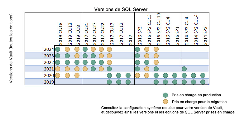

Versions de SQL
Le tableau ci-dessous indique la compatibilité des versions de Vault et de SQL à l'aide de points verts. Les points jaunes indiquent le chemin recommandé pour la mise à niveau. Reportez-vous à la configuration système requise pour votre version de Vault afin de vérifier la compatibilité entre les produits Vault et SQL.
Si une version mise à jour de SQL est nécessaire, consultez la rubrique correspondant à votre environnement pour obtenir un résumé des scénarios les plus courants. Une documentation SQL complète est disponible sur le site de Microsoft.
