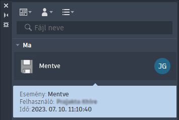

Az aktuális rajz tevékenységekkel kapcsolatos betekintő adatainak megtekintése
  1. Kattintson a Nézet lap > Előzmények panel > Tevékenységbetekintő elemre. Keres
    Megnyílik a Tevékenységbetekintő paletta, amelyen megjelennek az aktuális rajzzal kapcsolatos tevékenységek.
    Megjegyzés: Az események akkor is naplózva vannak, ha a Tevékenységbetekintő paletta be van zárva. Minden esemény megjelenik a paletta következő megnyitásakor.
  2. Vigye a mutatót az egyik esemény fölé az eseményrészletek megtekintéséhez.
Megjegyzés: Az események listája a rajz mentésekor frissül.

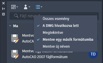

A Tevékenységbetekintő szűrése
  1. Az események listáját a következő módon szűrheti:
    • Dátum szerint: Bontsa ki a naptár szűrőt, és jelöljön ki egy dátumot, dátumtartományt vagy egy adott időpontot a naptárban.
    • Felhasználó szerint: Bontsa ki a felhasználó szűrőt, és jelölje ki annak a felhasználónak a nevét, akinek az eseményeit meg szeretné tekinteni. Csak azok a felhasználók szerepelnek a listában, akikhez események tartoznak.
      Megjegyzés: Az AU a névtelen felhasználókat jelöli az AutoCAD-en kívüli eseményeknél.
    • Esemény: Bontsa ki az esemény szűrőt, és válasszon az aktuális rajzhoz megjelenített eseménytípusok listájából.
    Megjegyzés: A felhasználó és az esemény szűrőlistájából több lehetőséget is kiválaszthat.
  2. Írja be a szöveget a keresőmezőbe az eseménylista útvonal és fájlnév alapján történő szűréséhez.
    Az útvonal és a fájlnév bármely Xref-eseményre vonatkozhat.
    Megjegyzés: A keresés önállóan, vagy a naptár, felhasználó és esemény szűrőkkel együtt is használható.
  3. A szűrők törléséhez válassza a szűrők legördülő menüjében található Összes, Összes felhasználó vagy Összes esemény lehetőséget.
