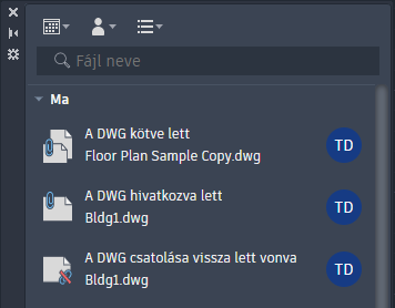

A Tevékenységbetekintő adatai tartalmazhatják a DWG-k Xrefként történő illesztését, az illesztés eltávolítását és az Xref csatolását.

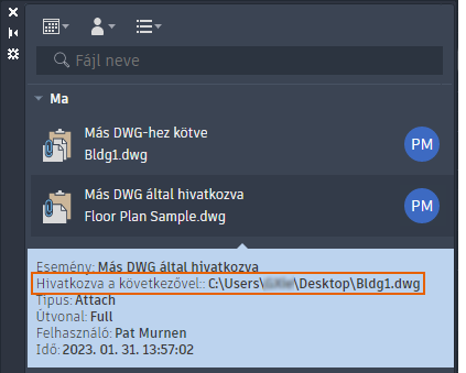

A Tevékenységbetekintő eseményei között megtalálható továbbá az is, amikor egy rajzot Xrefként csatolnak egy másik rajzhoz. Az aktuális rajzra hivatkozó rajz nevét az esemény részletei tartalmazzák.
