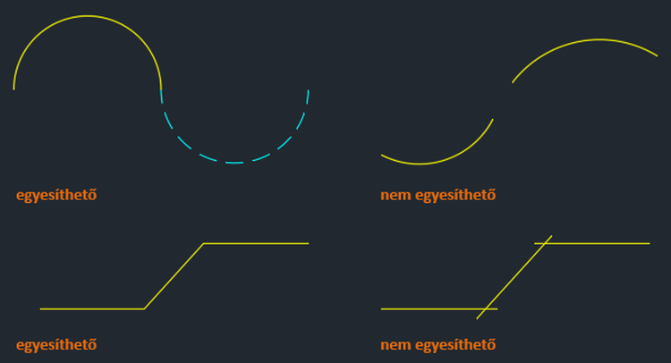

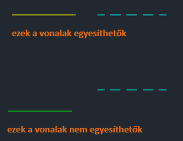

Két fontos kifejezés, amelyet az objektumok egyesítésekor érdemes ismerni: egyvonalú és egy síkba eső.
Az objektumoknak egyvonalúaknak kell lenniük, vagy a végükkel illeszkedniük kell. Az egyesítés csak az egy vonalba eső objektumokat hosszabbítja meg.

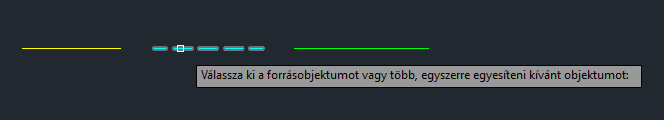

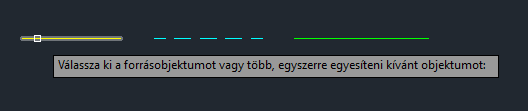

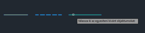

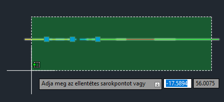

Kezdjük olyan vonalak egyesítésével, amelyek között hézagok vannak.
A parancspromptba is beírhatja az EGYBEFŰZ parancsot.
A forrásobjektum után kiválasztott objektumok öröklik a forrásobjektum tulajdonságait.
Több vonal is kiválasztható. Ha az objektumok vége nem illeszkedik, vagy nem egyvonalúak, az EGYBEFŰZ parancs figyelmen kívül hagyja az objektumokat.
Ebben a példában a fennmaradó két vonalat fogom kiválasztani.
Nagyszerű. A program bezárja a vonalak közötti hézagokat, és egyetlen vonalat hoz létre az előző három egyvonalú vonalból.

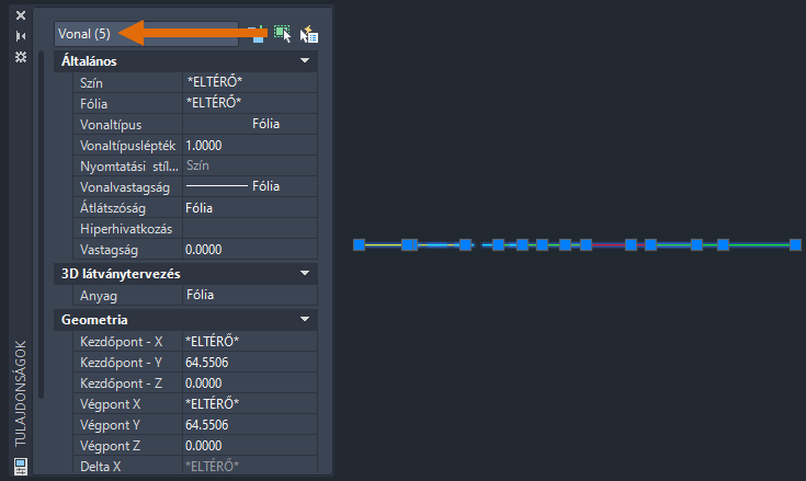

Próbáljuk újra, de ezúttal válasszon egy másik vonalat forrásobjektumként.
A parancspromptba is beírhatja az V parancsot.
Nézzük meg ezt a példát részletesebben.
Figyelje meg, hogy a kiválasztási halmaz a takart vonalat is tartalmazta. Ez nem probléma, mert a takart vonalat a program figyelmen kívül hagyja.
A Tulajdonságok palettán öt vonal van kiválasztva.
Az öt vonal egyetlen vonallá egyesül a forrásobjektum (ebben az esetben a takart vonal) tulajdonságértékeivel.
A fenti módszerrel eltávolíthatja az átfedő vonalakat a rajzból. Ha a vonalak egyvonalúak, egyetlen vonallá egyesíthetők.
Eddig vonalakat egyesítettünk. Most nézzük meg az ívek egyesítését. A folyamat nagyon hasonlít a vonalak egyesítéséhez, de van némi eltérés.
A vonalak egyesítésével ellentétben az ívek egyesítésekor a végpontoknak illeszkednie kell, és egy síkba kell esniük.

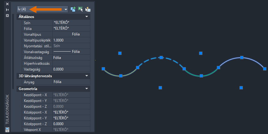

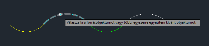

Kezdjük néhány ív egyesítésével.

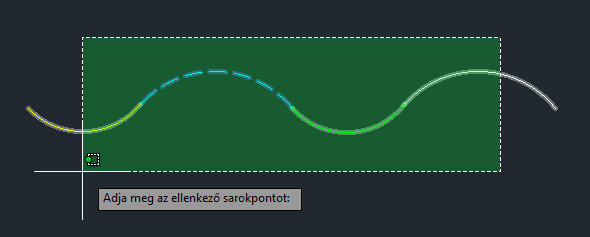

Több objektum is kiválasztható. Ha az objektumok vége nem illeszkedik, az EGYBEFŰZ parancs figyelmen kívül hagyja az objektumokat.
Ebben a példában egy metsző ablakot használok a fennmaradó ívek kiválasztására.
További információ az objektumkiválasztási módszerekről: Próbálta már? – Ablak, felfűzés, szabadkézi kijelölés és egyebek.
A négy különálló ív egyetlen vonallánc objektummá egyesül. Ez a vonallánc fogókkal módosítható. További információ a fogók használatáról: Próbálta már? – Találjon fogást!.
További információ a vonallánc objektumokról: Információk a vonalláncokról.

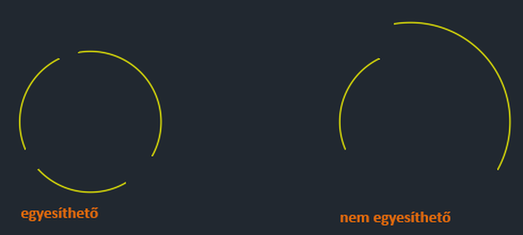

Eddig olyan egyvonalú vonalakat és egy síkba eső íveket egyesítettünk, amelyek végpontjai illeszkedtek.

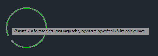

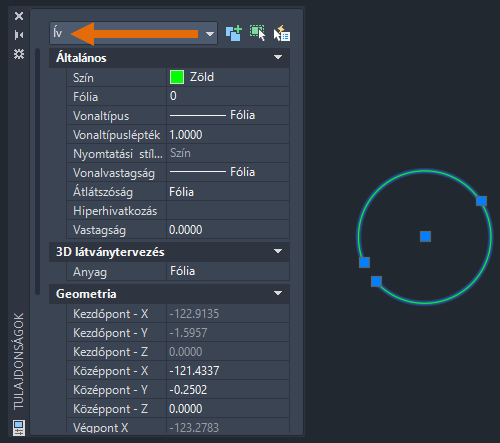

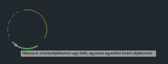

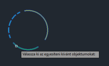

Tegyük fel, hogy van egy körük, amely több ívszakaszra van törve. Mivel ezek az ívek ugyanazzal a középponttal és sugárral rendelkeznek, egyesíthetők, még akkor is, ha van köztük hézag.
A közös középponttal és sugárral rendelkező ívek egyesítésekor legalább két ívre van szükség az egyesítéshez. Több ív egyesítésével nem hozhat létre zárt kört.
Kezdjük azzal, hogy egyesítjük ezeket az íveket úgy, hogy a végpontjaik közötti hézag marad.
Több ív is kijelölhető, még akkor is, ha nem érintkeznek, feltéve, hogy ugyanazzal a középponttal és sugárral rendelkeznek.
Az ívek kijelölésének sorrendje határozza meg az egyesítés irányát: az óramutató járásával megegyező vagy azzal ellentétes irányt.
A három ív egyetlen ívobjektummá lett egyesítve.

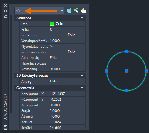

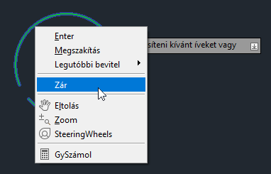

Az összes ív kiválasztása nem hoz létre kört. Kör ívből való létrehozásához használja a Bezárás lehetőséget.
Az ív kör objektummá alakul.

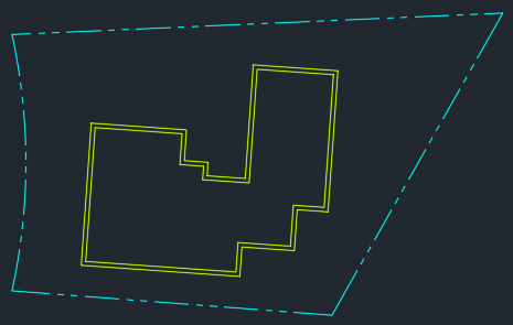

Most, hogy tárgyaltuk a vonalak és ívek egyesítésének alapjait, valamint az ívek körré való bezárását, hozzunk létre egy zárt vonalláncot több vonalból, és mutassuk be, hogyan használható.
Az alábbi példa több különálló vonal és ív objektumból áll.

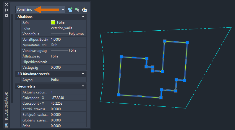

Válasszuk ki a Folytonos vonalakat, és alakítsuk át őket zárt vonallánccá.

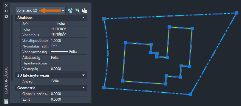

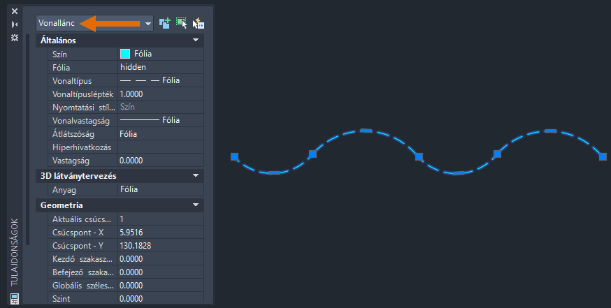

Most, amikor kiválasztom a Folytonos vonalat, az vonallánc objektumként jelenik meg a Tulajdonságok palettán.
Az előző példában körültekintően csak a Folytonos vonalakat és az egyik fantom vonalat választottam ki. Ez bemutatta, hogy a rendszer a fantom vonalat a kiválasztás során figyelmen kívül hagyta.

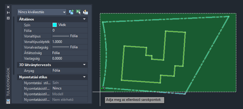

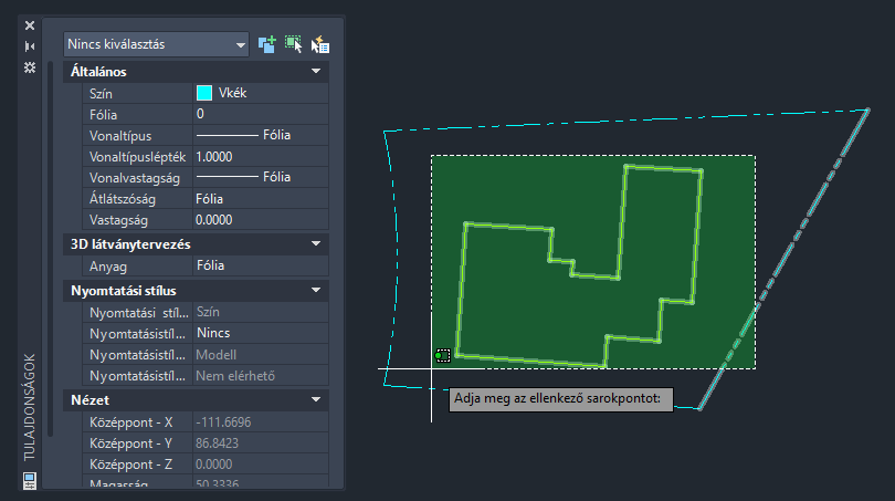

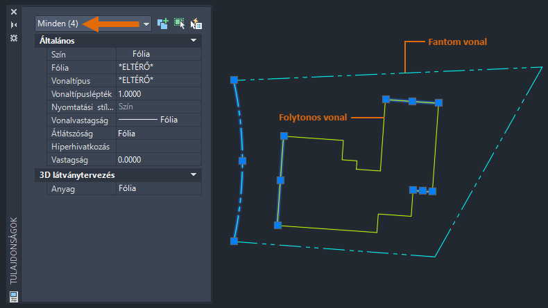

Próbáljuk újra, de ezúttal egy metsző ablakkal kijelölöm a rajz összes vonalát.

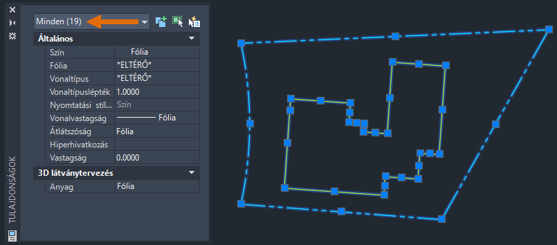

Most, amikor a Folytonos vonalat és a fantom vonalat választom, a Tulajdonságok palettán két különálló vonallánc objektum van kijelölve. Az EGYBEFŰZ parancs egyik példányában sok vonalat és ívet több vonallánccá tudtam egyesíteni.

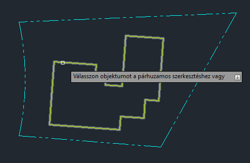

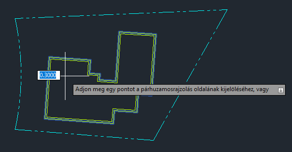

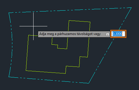

Az alábbi példában az PÁRH paranccsal hozok létre egy új vonalláncot az eredeti vonallánctól adott távolságra.
A parancspromptba is beírhatja az PÁRH parancsot.
A zárt vonallánc kiválasztásával és az PÁRH parancs használatával új vonalláncot tudtam létrehozni az eredeti vonalláncon belül.
További információ az PÁRH parancsról: Információk az objektumok eltolásáról.

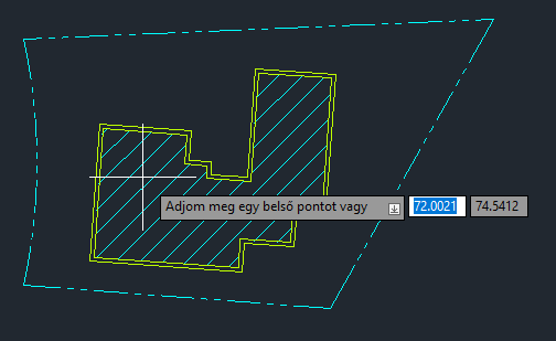

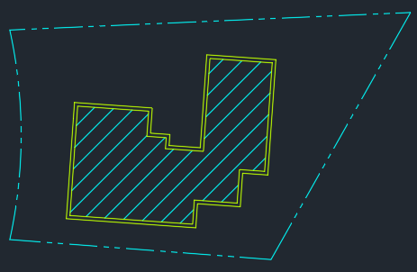

A következő példában a zárt vonalláncot sraffozási határvonalként és a vonalláncon belüli sraffozásként fogom használni.
A parancspromptba is beírhatja a SRAFFOZ parancsot.
Az előző példa zárt vonalláncát használtam a sraffozás határvonalaként.
További információ a SRAFFOZ parancsról: Próbálta már? – Sraffozás és sraffozás szerkesztése.
