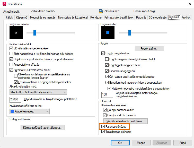

A parancselőnézet alapértelmezés szerint be van kapcsolva. Győződjön meg arról, hogy tényleg be van kapcsolva.
  1. A jobb gombbal kattintson a rajzterületre, majd válassza a Beállítások lehetőséget.
  2. A Beállítások párbeszédpanel Kijelölés lapján jelölje be a Parancselőnézet jelölőnégyzetet.

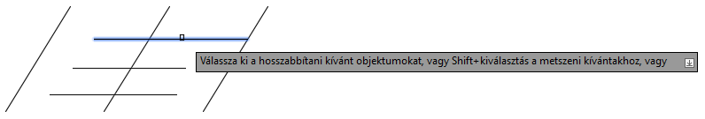

  4. Az ábrán látható módon mozgassa a mutatót egy vonal végpontjának közelébe.
    Ekkor megjelenik a vonalmeghosszabbítás előnézete. A vonal meghosszabbítása egészen addig ideiglenes, amíg ki nem választja a vonalat.
  5. Válassza ki a vízszintes vonalakat, és az ábra szerint hosszabbítsa meg őket a két átlós vonal éléig. Ne fejezze be a parancsot.

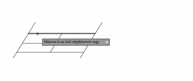

  6. Most tartsa lenyomva a Shift billentyűt, és váltson a Metszés módra.
    Ha befejezte az ELÉR parancsot, írja be a metsz parancsot a parancspromptba.

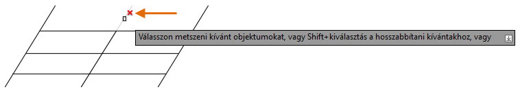

  7. Az átlós vonal metszéséhez mozgassa a mutatót a végpontok felé.
    Ekkor megjelenik az eredményének kapható metszés előnézete. A céldoboz mellett megjelenik továbbá az egérmutató figyelmeztető jele is, amely jelzi a metszés műveletet.
    Megjegyzés: További információkért tekintse meg alább az Egérmutató figyelmeztető jelei című szakaszt.
  8. A parancs befejezéséhez válassza ki az átlós vonal mindkét végét, majd nyomja meg az Enter gombot.

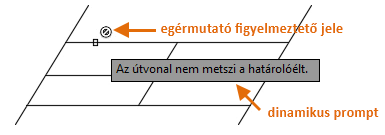

Az egérmutató figyelmeztető jelei azok a kis ikonok, amelyek a szálkereszt- vagy a céldobozmutató közelében jelennek meg. Dinamikusak, és segítenek azonosítani a végrehajtani kívánt szerkesztési műveletet.
Számos parancs jelenít meg figyelmeztető jeleket a mutató mellett. Balról jobbra az Áthelyezés, Léptékezés, Elforgatás, Másolás, Azonosító és Törlés műveleteket jelző figyelmeztető jelek láthatóak.
Ha egy zárolt fólián található objektum fölé viszi az egérmutatót, egy lakat figyelmeztető jel () jelenik meg. A kívánt objektum kiválasztásához oldja fel a fóliát.
A stop figyelmeztető jel () nagyon hasznos, mivel ez azt jelzi, hogy egy objektum vagy művelet engedélyezett-e. A jel segítségével könnyebb felismerni, ha nem támogatott műveletet próbál végrehajtani – előfordulhat, hogy túl nagy sugarat használ a lekerekítés létrehozásakor, vagy érvénytelen határvonalat próbál meg metszeni. Addig nem jelenik meg előnézet, amíg ki nem jelöl egy támogatott objektumot vagy engedélyezett műveletet az aktív parancshoz.
