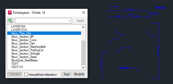

A következő lépések ismertetik a Fóliaállapotok használatát:
  1. Nyissa meg a Section1.dwg mintarajzot a C:\Program Files\Autodesk\AutoCAD <kiadás>\Sample\Sheet Sets\Architectural\Res mappából. Ha szeretné, megnyithatja az egyik rajzfájlját is, csak módosítsa a lépéseket ennek megfelelően.
  2. Kattintson a Kezdőlap > Fóliák panel (kibontva) > Fóliaállapotok elemre. Keres
  3. A Fóliaállapotok párbeszédpanelen válassza a Struc_Plan_Dim elemet a listából.
    Figyelje meg, hogy csak az adott fóliához rendelt geometria jelenik meg.

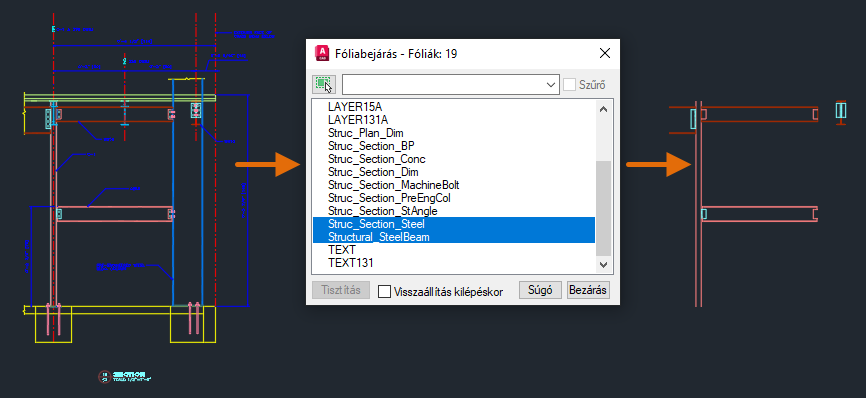

  4. Nyomja le a lefelé nyíl billentyűt, amíg eléri a Structural_SteelBeam elemet.
    Figyelje meg, hogy a lefelé mutató nyíl billentyű minden egyes lenyomásakor az AutoCAD láthatóvá teszi a kiválasztott fóliát, és kikapcsolja a többit.

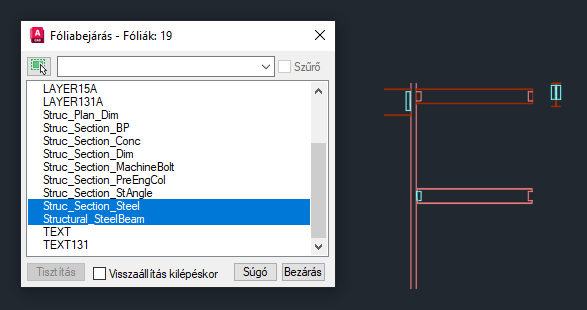

  5. Egyszerre több fólia is kijelölhető a Ctrl billentyű nyomva tartásával és a megtekinteni kívánt fóliák kiválasztásával. Tartsa lenyomva a Ctrl billentyűt, és válassza a Struc_Section_Steel elemet.
    Most a Struc_Section_Steel és a Structural_SteelBeam fóliákon lévő objektumok is láthatók. Ha fóliatartományt kíván kijelölni, tartsa lenyomva a Shift billentyűt, és jelölje ki a tartomány első és utolsó fóliáját. A program kijelöli a közöttük lévő összes fóliát, és azok láthatóvá válnak.
  6. Törölje a Visszaállítás kilépéskor jelölőnégyzet jelölését.
    Ha a Visszaállítás kilépéskor jelölőnégyzet nincs bejelölve, a kiválasztott fóliák láthatók maradnak a rajzban a párbeszédpanel bezárásakor. Ha a Visszaállítás kilépéskor be van jelölve, a rajz fóliái visszatérnek a Fóliaállapotok használata előtti állapotukba.
  7. Kattintson a Bezárás gombra.
  8. Ha a Fólia – Fóliaállapot változásai üzenet jelenik meg, kattintson a Folytatás gombra.
    Figyelje meg, hogy csak a Struc_Section_Steel és a Structural_SteelBeam fóliák láthatók a rajzban.
  9. Most, hogy a rajz kevésbé összetett, elvégezheti a szerkesztéseket, majd a Kezdőlap > Fóliák panel (kibontott) > Előző elemre kattintva visszatérhet az előző fóliaállapotba. Keres
    Megjegyzés: Ha a Fóliaállapotok használata óta más módosításokat végzett a fóliákon, akkor lehet, hogy a Fóliaállapotok használata előtti fóliaállapotba való visszatéréshez többször is rá kell kattintania az Előző gombra. Ha többször kattint az Előző gombra, akkor előfordulhat, hogy más fóliaváltozásokat is visszavon, például be-/kikapcsolhatja a fóliákat, vagy akár a legutóbbi színváltoztatásokat is visszaállíthatja. Erre az egyik megoldás, ha a Fóliaállapot-kezelő (FÓLIAÁLLAPOT parancs) segítségével elnevezett fóliaállapotot hoz létre a Fóliaállapotok használata előtt, és csak a fóliaállapot Be/Ki és Fagyasztás/Olvasztás tulajdonságait tárolja. További információt a fóliaállapotokról a Próbálta már? – Fóliaállapotok című fejezetben talál.

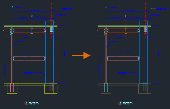

Fóliák egyesítése
A rajzokon való munka során időnként egy új szabványkészletre kell frissíteni a rajz fóliáit, vagy le kell egyszerűsítenie a rajz fóliáinak elrendezését a használt fóliák számának csökkentésével. A Fóliaegyesítés funkció (FÓLIAEGYES parancs) lehetővé teszi az összes objektum áthelyezését egy vagy több kijelölt fóliáról egy célfóliára. A nem használt fóliákat a program automatikusan tisztítja.
A következő lépések ismertetik a fóliák egyesítését egy rajzban:

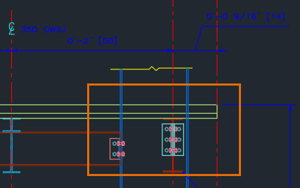

  2. Közelítsen rá a keresztszelvénynézet jobb felső területére, hogy láthassa az acélgerendákon lévő kötőelemeket.

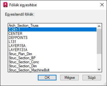

    A kötőelemek két különböző fólián találhatók: C-241-1 és Struc_Section_MachineBolt. A C-241-1 fólián lévő objektumokat egyesíteni szeretnénk a Struc_Section_MachineBolt fóliával.
  3. Kattintson a Kezdőlap > Fóliák panel (kibontva) > Egyesítés elemre. Keres
  4. A Válasszon ki egy objektumot az egyesítendő fólián, vagy [Név]: promptba írja be az N karaktert az egyesítendő fólia kiválasztásához egy párbeszédpanelből.
    Az egyesíteni kívánt fólián is kiválaszthat egy objektumot.
  5. A Fóliák egyesítése párbeszédpanelen válassza a listából a C-241-1 elemet, majd kattintson az OK gombra.
  6. További fóliákat is kijelölhet az egyesítéshez.

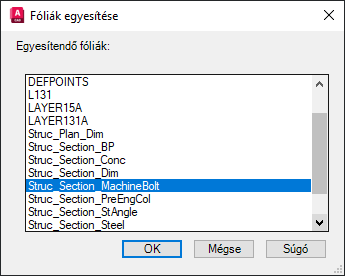

  8. A Válasszon ki egy objektumot a célfólián, vagy [Név]: promptban írja be az N karaktert.

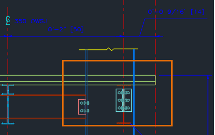

  9. A Fóliák egyesítése párbeszédpanelen válassza a listából a Struc_Section_MachineBolt elemet, majd kattintson az OK gombra.
  10. A folytatáshoz az Egyesítés fóliával üzenetmezőben kattintson az Igen gombra.
    A C-241-1 fólia objektumai egyesülnek a Struc_Section_MachineBolt fóliával, és a program tisztítja a C-241-1 fóliát a rajzból.

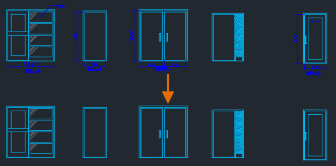

Egy fólián található összes objektum törlése
Időnként célszerű lehet törölni az adott fóliákon található összes objektumot. Ez hasznos lehet a rajzfájlok méretének csökkentéséhez, illetve a modellek összetettségének egyszerűsítéséhez. Lehet, hogy csak egy terv általános ábrázolására van szüksége, amikor másokkal megosztja, például egy épület körvonalára referenciaként. A Fólia törlése funkció (FÓLIATÖRL parancs) lehetővé teszi egy fólián található összes objektum törlését, majd a fólia tisztítását a rajzból.
A következő lépések ismertetik, hogyan törölheti egy fólia összes objektumát, majd hogyan tisztíthatja a fóliát a rajzból:
  1. Nyissa meg az A-03.dwg mintarajzot a C:\Program Files\Autodesk\AutoCAD <kiadás>\Sample\Sheet Sets\Architectural mappából. Ha szeretné, megnyithatja az egyik rajzfájlját is, csak módosítsa a lépéseket ennek megfelelően.
    Tipp: Mielőtt törölne minden objektumot a fólián, majd tisztítaná a fóliát, a Fóliaállapotok (FÓLIAÁLLAPOTOK parancs) használatával megtekintheti, hogy mi van az egyes fóliákon, és elkülönítheti csak a törölni kívánt fóliákat. Ha törli a Visszaállítás kilépéskor beállítást a Fóliaállapotok párbeszédpanelen, a kijelölt fóliákon lévő objektumok láthatók maradnak a párbeszédpanel bezárásakor.
  2. Kattintson a Kezdőlap > Fóliák panel (kibontva) > Törlés elemre. Keres
  3. A Válasszon ki egy objektumot a törlendő fólián, vagy [Név]: promptban válassza ki a megjegyzést, a mutatót és a méreteket a rajzban.
  4. Nyomja le az Enter billentyűt az objektumok és a kijelölt fóliák tisztításához.
  5. A Folytatja? [Igen/Nem] <Nem>: promptba írja be az Y karaktert a folytatáshoz.
Megjegyzés: A program újradefiniálja a törlendő fóliákon objektumokat tartalmazó blokkokat.

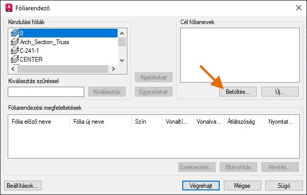

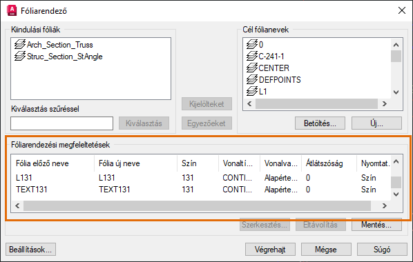

  2. Kattintson a Kezelés lap > CAD-szabványok panel > Fóliarendező elemre. Keres

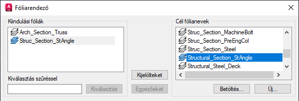

  3. A Fóliarendező párbeszédpanelen kattintson a Betöltés gombra a Cél fólianevek szakaszban.
    A Betöltés gombbal kiválaszthatja az aktuális rajz fóliáinak frissítéséhez használni kívánt fóliákat tartalmazó rajzot, amely általában rajzsablon- (DWT-) vagy rajzszabvány- (DWS-) fájl lehet. Kiválaszthat egy olyan rajzfájlt is, amely korábban mentett fóliarendezési megfeleltetést tartalmaz.
  4. A Rajzfájl kiválasztása párbeszédpanelen keresse meg a C:\Program Files\Autodesk\AutoCAD <kiadás>\Sample\Sheet Sets\Architectural\Res mappát, és válassza a Section2.dwg fájlt. Kattintson a Megnyitás gombra.
  5. A párbeszédpanel közepén kattintson az Egyezőek leképezése elemre.
    A két rajz azonos nevű fóliái a párbeszédpanel alján található Fóliarendezési megfeleltetések szakaszba kerülnek. Most két olyan fóliának kell maradnia, amelyek nincsenek megfeleltetve.
  6. A Kiindulási fóliák listában válassza a Struc_Section_stAngle elemet, majd válassza a Structural_Section_StAngle elemet a Cél fólianevek listából. Kattintson a Leképezés gombra.

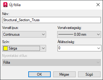

Nem minden használni kívánt fólia lett definiálva a betöltött rajzban. Hozzáadhatunk egy új fóliát az Arch_Section_Truss fólia megfeleltetéséhez.
  1. Kattintson az Új gombra a Cél fólianevek szakaszban.
  2. Az Új fólia párbeszédpanel Név szövegmezőjében adja meg a Structural_Section_Truss nevet.

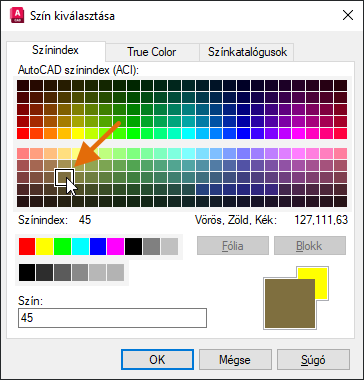

  3. Kattintson a Szín legördülő listára, és válassza a Szín kiválasztása lehetőséget.
  4. A Szín kiválasztása párbeszédpanelen jelölje ki a 45. színmintát, és kattintson az OK gombra.
  5. Az Új fólia párbeszédpanelen kattintson az OK gombra.

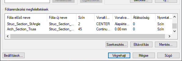

  6. A Kiindulási fóliák listában válassza az Arch_Section_Truss elemet, majd válassza a Structural_Section_Truss elemet a Cél fólianevek szakaszból. Kattintson a Leképezés gombra.
    Most az összes fólia meg van feleltetve.
Az importált fóliák forrása alapján előfordulhat, hogy módosítania kell a fóliák tulajdonságait. A megfeleltetésben szereplő fólia tulajdonságait a Szerkesztés gombra kattintva szerkesztheti.
Tipp: Ha a megfeleltetési fóliák tulajdonságai esetén túl sok módosításra van szükség, akkor egyszerűbb lehet a betöltött rajzfájl frissítése, majd a fájl újbóli betöltése.

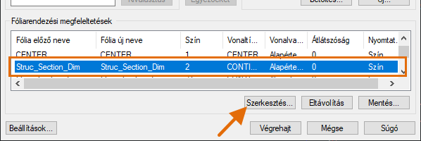

Itt két megfeleltetési fólia tulajdonságait szerkeszthetjük:
  1. A Fóliarendezési megfeleltetések szakaszban válassza a Struc_Section_Dim elemet a Régi fólianév oszlopban, és kattintson a Szerkesztés gombra.
  2. A Fólia szerkesztése párbeszédpanelen módosítsa a fólia színét a 45-ös számúra, majd kattintson az OK gombra.
  3. Módosítsa a Structural_Section_StAngle fólia színét az 5-ös számúra.
    Most, ha az összes fólia meg van feleltetve, mentheti a fólia-megfeleltetéseket, és rendezheti a fóliákat a rajzban.
  4. Ha kívánja, kattintson a Mentés gombra a fólia-megfeleltetés rajzfájlba való mentéséhez, hogy fel lehessen használni egy másik rajz fóliáinak rendezéséhez. Adja meg a fájl helyét, majd kattintson a Mentés gombra a Fóliarendezési párbeszédpanelhez való visszatéréshez.
    Ezután a gyakorlat korábbi részében elvégzett Section2.dwg betöltése helyett szerkesztheti és betöltheti a rajzfájlba mentett fóliákat és fólia-megfeleltetést.
  5. Kattintson a Rendezés gombra a Section1.dwg fájlban található fóliák rendezéséhez a létrehozott fólia-megfeleltetés alapján.

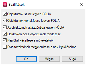

Megjegyzés: Vannak olyan szabályozható beállítások, amelyek befolyásolják az objektumok tulajdonságait a fóliák rendezésekor. Ezen beállítások eléréséhez a Fóliarendezőben kattintson a párbeszédpanel bal alsó sarkában található Beállítások gombra. Végezze el a kívánt módosításokat a Beállítások párbeszédpanelen a fóliák rendezése előtt.
