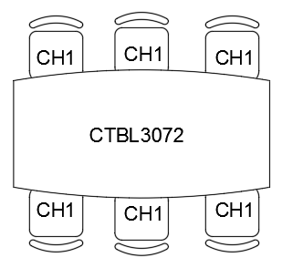

  1. Nyisson meg egy új rajzot, és rajzoljon egy négyszögletes, 30”x72” méretű objektumot, amely egy tárgyalóasztalt jelképez. Nem minden tárgyalóasztal négyszögletű, így bátran hozzáadhat néhány íves élt is.

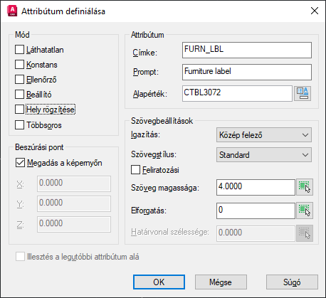

  2. Írja be a parancspromptba az ATTDEF parancsot.
  3. Az Attribútum definiálása párbeszédpanelen adja meg a következő képen látható értékeket:
    Az Attribútum szakaszban található tulajdonságok határozzák meg a rajzban megjelenő szöveget és az attribútumhoz hozzárendelt értéket.
    • Címke – Látható helyőrző szöveg, amely azelőtt jelenik meg a rajzablakban, hogy az attribútumot hozzáadná a blokkhoz. A megadott érték használatával azonosítható az attribútum a blokk értékeinek kiemelésekor.
    • Alapértelmezett – A Címkét helyettesíti. Ez a blokk beillesztésekor az attribútumhoz hozzárendelt érték.
    • Prompt – Az Attribútumok módosítása párbeszédpanelen vagy a parancspromptban egy blokk beillesztésekor megjelenő üzenet karakterlánc, amely az attribútum által elvárt információtípusról ad tájékoztatást.

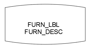

  4. Fogadja el a megadott értékeket, és adja meg az attribútum beillesztési pontját, amely ideális esetben a tárgyalóasztalt meghatározó geometrián belül található.

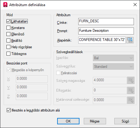

  5. Indítsa el újra az ATTDEF parancsot egy második attribútumdefiníció létrehozásához, és adja meg a következő képen látható értékeket:
    Megjegyzés: A Láthatatlan mód letiltja az attribútum képernyőn való láthatóságát, és segít megelőzni, hogy a rajz túlzsúfolt legyen, miközben továbbra is biztosítja az információk blokkokhoz való hozzáadásának lehetőségével járó előnyöket. A rejtett attribútumok láthatósága az ATTLÁTH paranccsal kapcsolható be vagy ki.

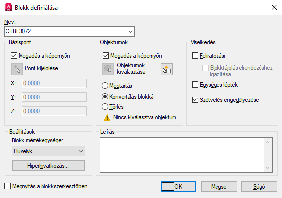

  6. Írja be a parancspromptba a BLOKK parancsot.
  7. A Blokk definiálása párbeszédpanelen adja meg a következő képen látható értékeket:
  8. Fogadja el a megadott értékeket, és határozza meg a blokk bázispontjaként az asztal közepét.
    Tipp: A 2 pont súlypontja tárgyraszterrel könnyedén megtalálhatja az asztal középpontját. Ha a rendszer a bázispont megadására kéri, nyomja le a SHIFT billentyűt, és kattintson a jobb gombbal a 2 pont súlypontja lehetőségre.
  9. Válassza ki az asztal geometriáját, és válassza ki a FURN_LBL attribútumot, majd a FURN_DESC attribútumot.
    Megjegyzés: Az attribútumértékek bekérési sorrendjét az határozza meg, hogy az attribútumok milyen sorrendben lettek kiválasztva a blokk definiálásakor. Ez a sorrend fontos lehet a parancsfájlok vagy AutoLISP programok létrehozásakor. A BATTKEZ parancs használatával módosítható a blokk attribútumainak bekérési sorrendje.

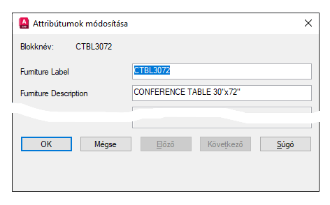

  10. Az Attribútumok módosítása párbeszédpanelen fogadja el az alapértelmezett értékeket.

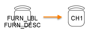

  11. A tárgyalószobákban általában székek is találhatók, ezért hozzon létre egy SZ1 nevű blokkot, amely egy széket jelképez, és adja meg hozzá ugyanazt a két attribútumot, amelyeket a tárgyalóasztalhoz is megadott az 5-7. lépésben. A székblokk FURN_LBL és FURN_DESC attribútumaihoz rendelje hozzá az SZ1 és KARFA NÉLKÜLI TÁRGYALÓSZÉK alapértelmezett értékeket.

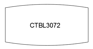

  2. A Beillesztés párbeszédpanelen válassza ki a korábban létrehozott blokkot, amely a tárgyalóasztalt jelképezi.
  3. Fogadja el a megadott értékeket, és adja meg az esetleges várt értékeket a blokk beillesztéséhez.
  4. Az Attribútumok módosítása párbeszédpanelen szükség szerint módosítsa az egyes attribútumok alapértelmezett értékeit.
  5. Illesszen be több tárgyalószék-blokkot a tárgyalóasztal két hosszabb oldala mentén.

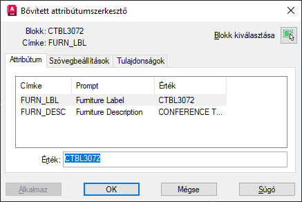

Megjegyzés: Ha egy blokk beillesztésekor nem jelenik meg az Attribútumok módosítása párbeszédpanel, állítsa az ATTREQ és ATTDIA rendszerváltozók értékét 1-re.
Egy attribútumokkal rendelkező blokk beillesztését követően a blokkra való dupla kattintás után módosíthatók a blokk attribútumainak aktuális értékei.
